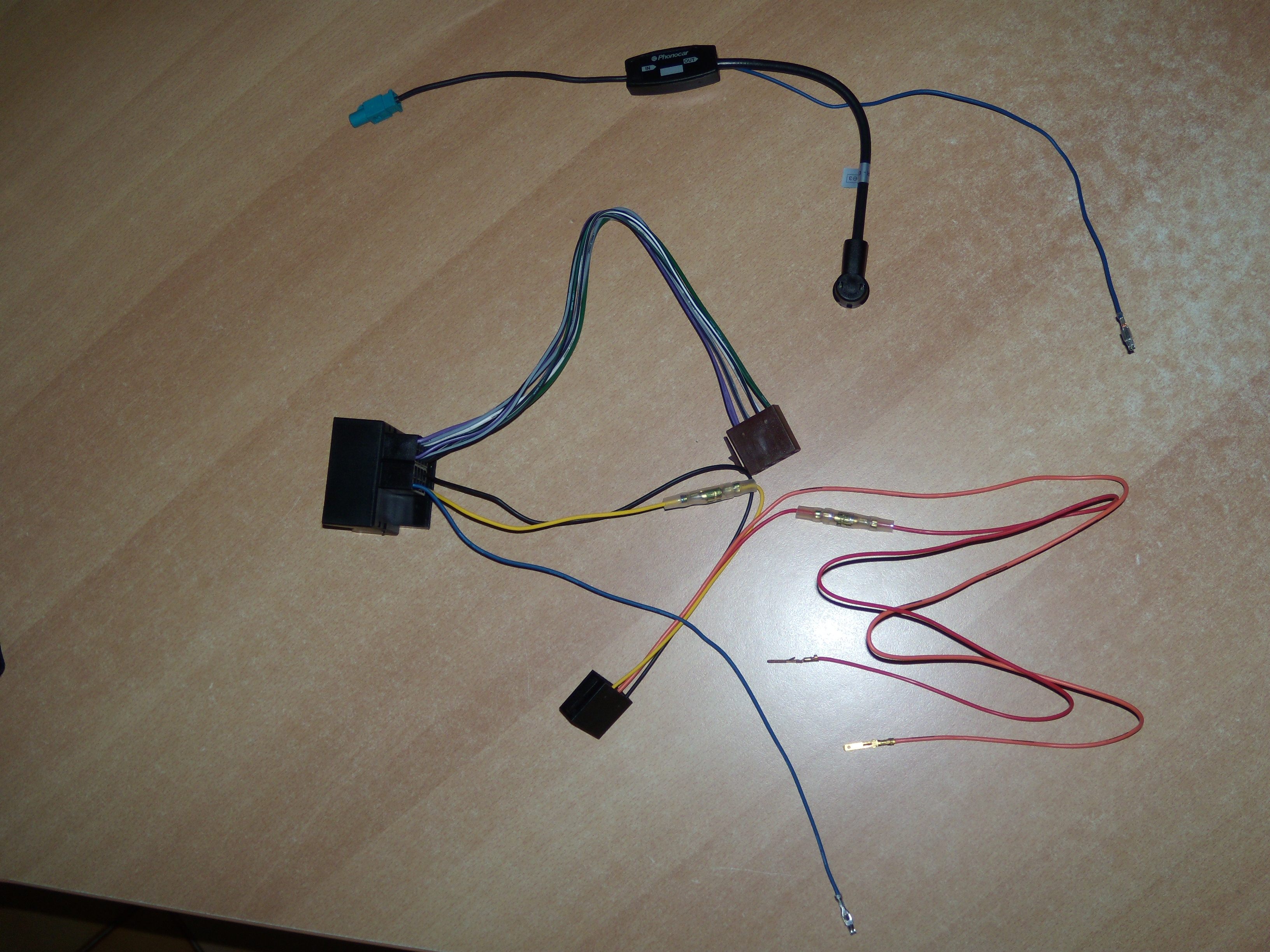

Ho acquistato l'adattatore iso per installare una radio aftermarket ora ho un piccolo problema. come vanno collegati i fili?
Foto:
So che nel rettangolo marrone ci sono i fili x le casse e fin qui ci siamo.
Poi ci sono 2 fili blu, uno che esce direttamente dallo spinotto grande e l'altro addirittura dall'adattatore per l'antenna. Dove vanno collegati?
Rimangono altri 2 fili, uno rosso e uno arancione. E questi?
Qual'è il cavo remote per collegare l'amplificatore?
Grazie!!

Allora, il blu che esce dallo spinotto è il remote, il rosso è il positivo della radio, l'arancione però non ho idea di cosa sia

i 2 fili blu vanno collegati assieme.. e se hai un ampli devi attaccarci anche il remote dell'ampli :)
il rosso e l'arancio dovrebbero essere attaccati allo spinotto... come mai sono stati tolti?? la posizione esatta non la so.... quello rosso è il + 12.. quello arancio nn saprei

quello arancio mi sa che che e` il consenso della chiave

l'arancione serve per la luminosità dello stereo,quando accendi le luci l'intensità dei colori dello stereo cala in modo da non disturbare nelle ore notturne, il blu lo colleghi assieme a quello dell'antenna,il rosso lo devi mettere sottochiave o assieme al giallo...l'arancio l'avevo collegato alla lampadina dell'accendisigati,il rosso all'accendisigari

allora dovrei collegare i due fili blu assieme (quello che esce dal connettore grande a quello dell'antenna).
Che cambia se collego il rosso al giallo o lo metto sotto chiave?

se colleghi il rosso al giallo ti rimane sempre accesa la radio,anche quando spegni la macchina e se ti dimentichi di spegnere le stereo ti si scarica la batteria...se lo colleghi all'accendisigari si spegne quando spegni la macchina

ragazzi l'arancione e il rosso devono essere inseriti nel connettore fakra!!!
poi la cosa del sottochiave la fate a parte.. cmq la corsa d se non sbaglio ha già il sottochiave alla radio di serie quindi una volta collegata la radio con l'adattatore dovrebbe già funzionare col sottochiave (cosa ormai obbligatoria siccome su molte radio non esiste più il pulsante x accendere e spegnere... tipo la mia Pioneer a 2 din)
quindi quei 2 spinottini (cavo rosso e arancio) che sono volanti nella foto vanno inseriti nel connettore fakra nella loro posizione esatta (che io nn conosco) bisogna cercare qualche schema oppure copiare i collegamenti da un'altra corsa...
ah per alcune radio tipo la mia bisogna incrociare rosso/giallo giallo/rosso.. altrimenti vi resta sempre accesa...

nou :) nella corsa d è tutto canbus,non c'e un rosso e non c'e un arancio a meno che non si compra una centralina canbus,cosi si li può mettere nel fakra...

Meglio non metterla sotto chiave cosi la radio non perde le impostazioni personalizzate, senno ogni volta dovrei stare a settare la radio. Penso di non lasciarla accesa :eheh:
Quindi collegando il rosso al giallo, il giallo lo dovrei staccare o li collego insieme?

non le perdi le impostazioni perchè il giallo che ti da la memoria è collegato...collegando il rosso al giallo il giallo lo lasci cosi com'e e ci colleghi il rosso,non devi staccare nulla

Ok capito. Invece non c'è qualche altro filo oltre a quello della luce dell'accendisigari per collegare l'arancione?

l'arancione va collegato ad un positivo luci,per comodità io l'avevo collegato alla luce dell'accendisigari
