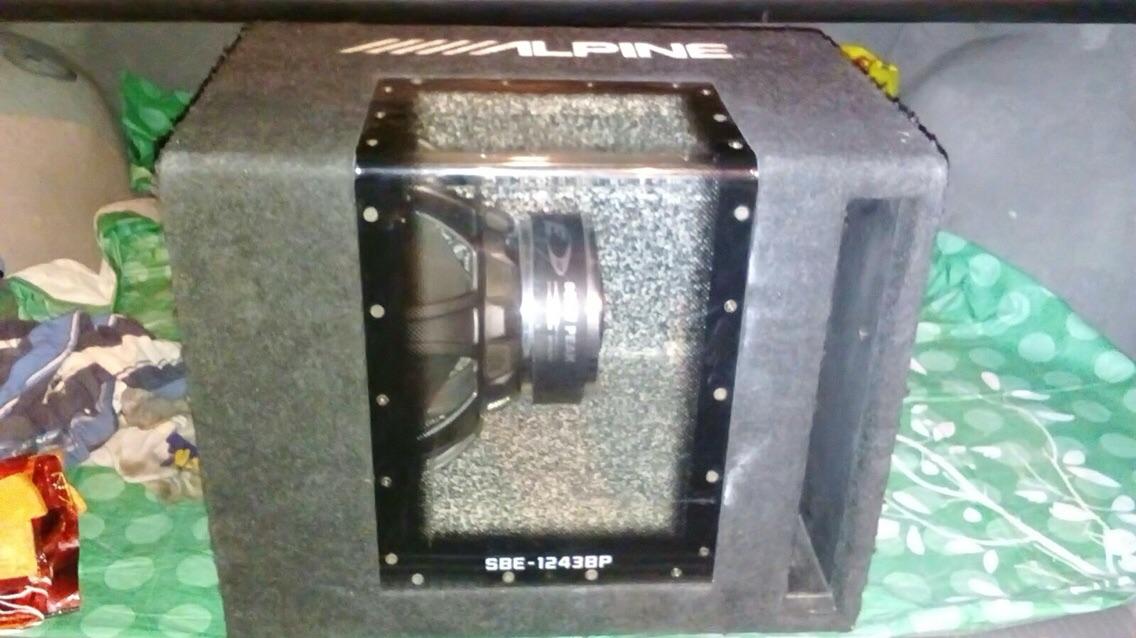

Salve mi ptete dire come instalare un subwoofer ssulla mia corsa e ?

io ho uno pasivo

leopici » 27/04/2016, 5:02 ha scritto:io ho uno pasivo
Con un subwoofer passivo servono:
- un amplificatore (quale? ce ne sono infiniti da poche decine di € a prezzi folli! Direi con almeno un crossover elettronico adatto al sub per fare le cose decenti). Giá che si é in ballo consiglio, se non si hanno troppe pretese, un 4 canali cosí da collegarci poi anche gli altoparlanti anteriori (passi avanti folli come qualitá).
- i cavi per alimentare l'ampli (il positivo diretto dalla batteria)
- il cavo di segnale dalla sorgente (con quella originale... NADA! Volendo con alcuni ampli si possono sfruttare le uscite altoparlanti ma.... personalemte la soluzione la ritengo pessima, qualitá sotto ai piedi!)
- il cavo remote che accende l'ampli solo all'accesnione della radio (altrimenti ciao batteria).
- un semplicissimo cavo bipolare per collegare il sub alle uscite dell'ampli
