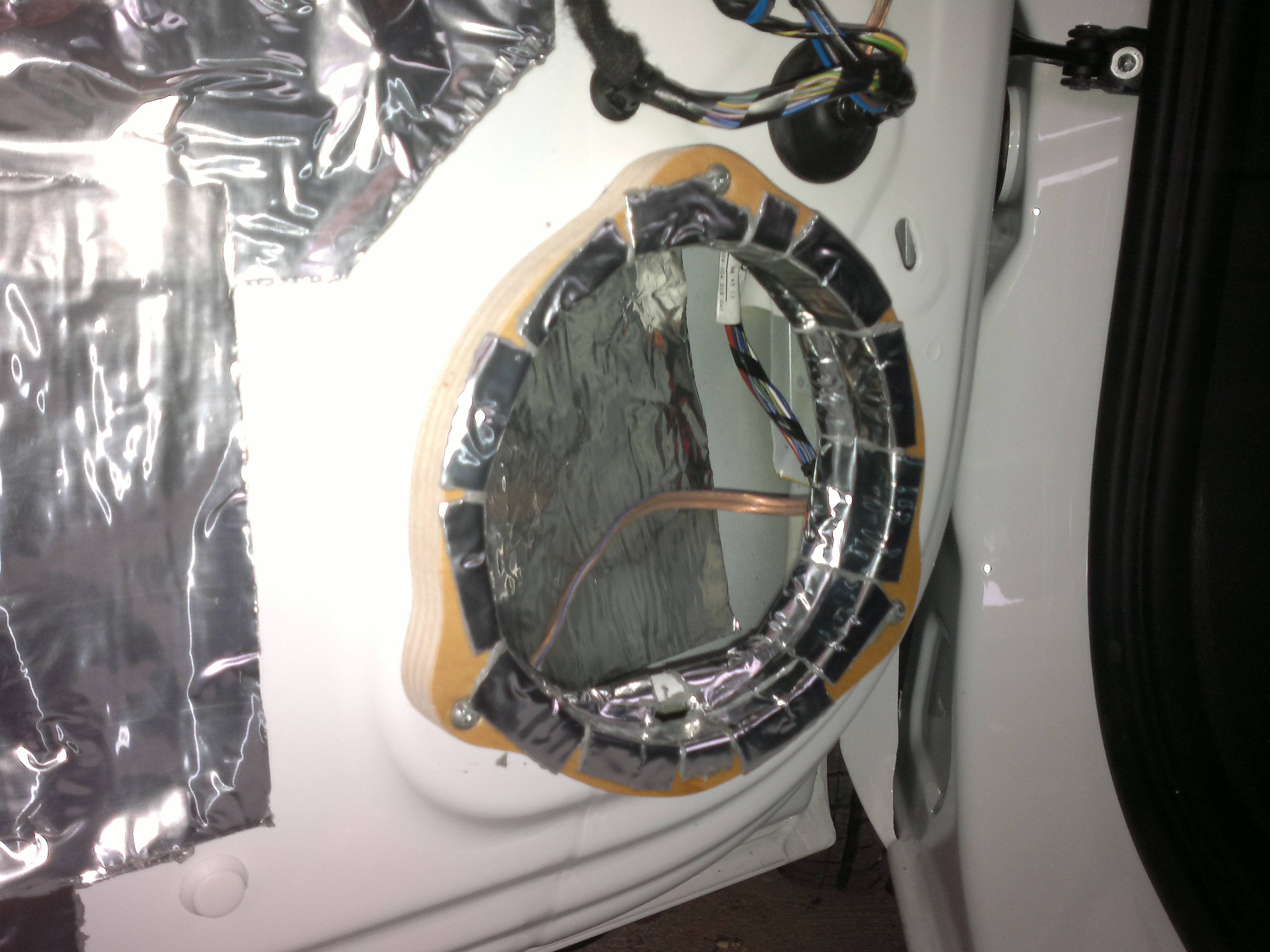

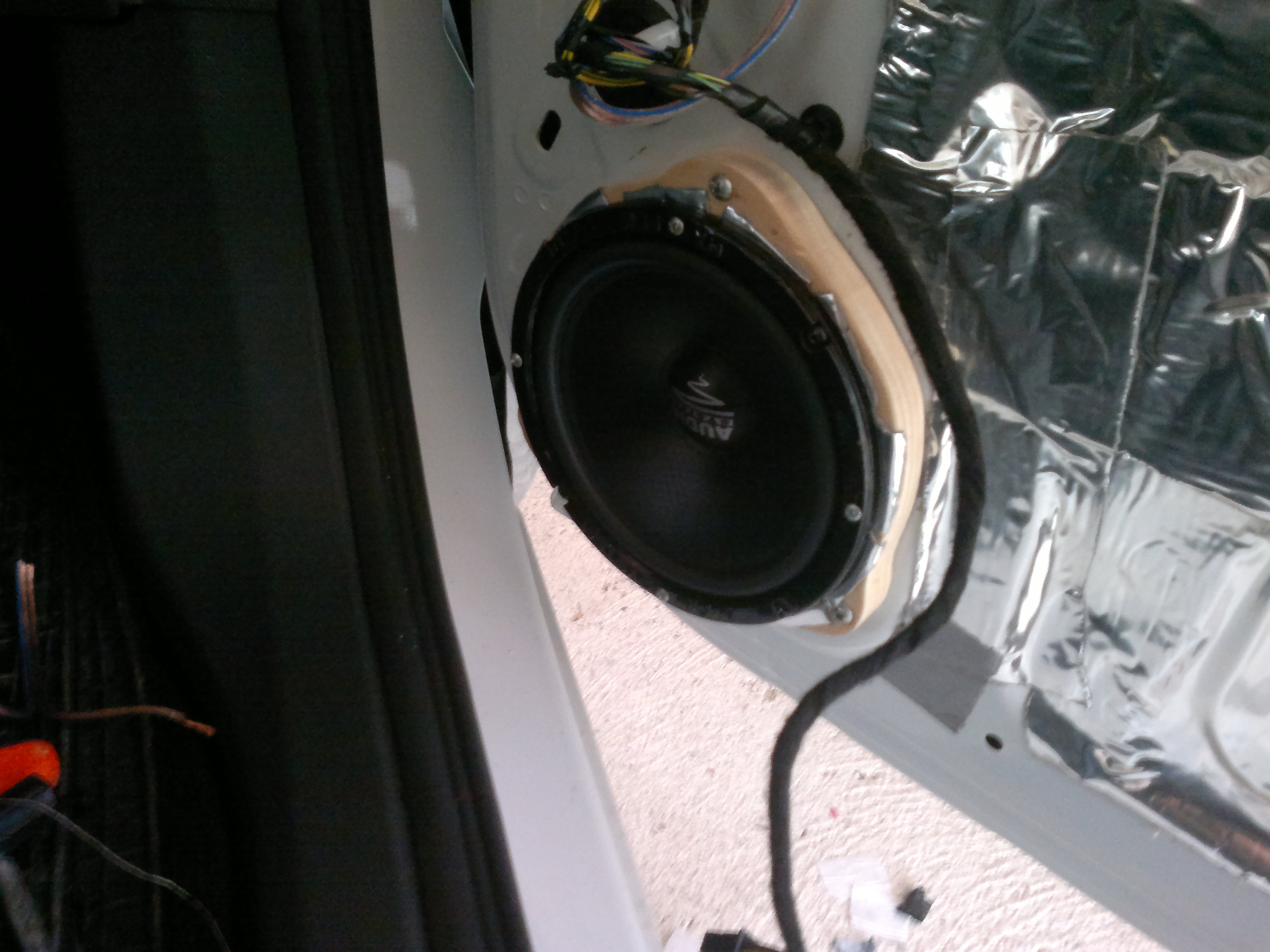

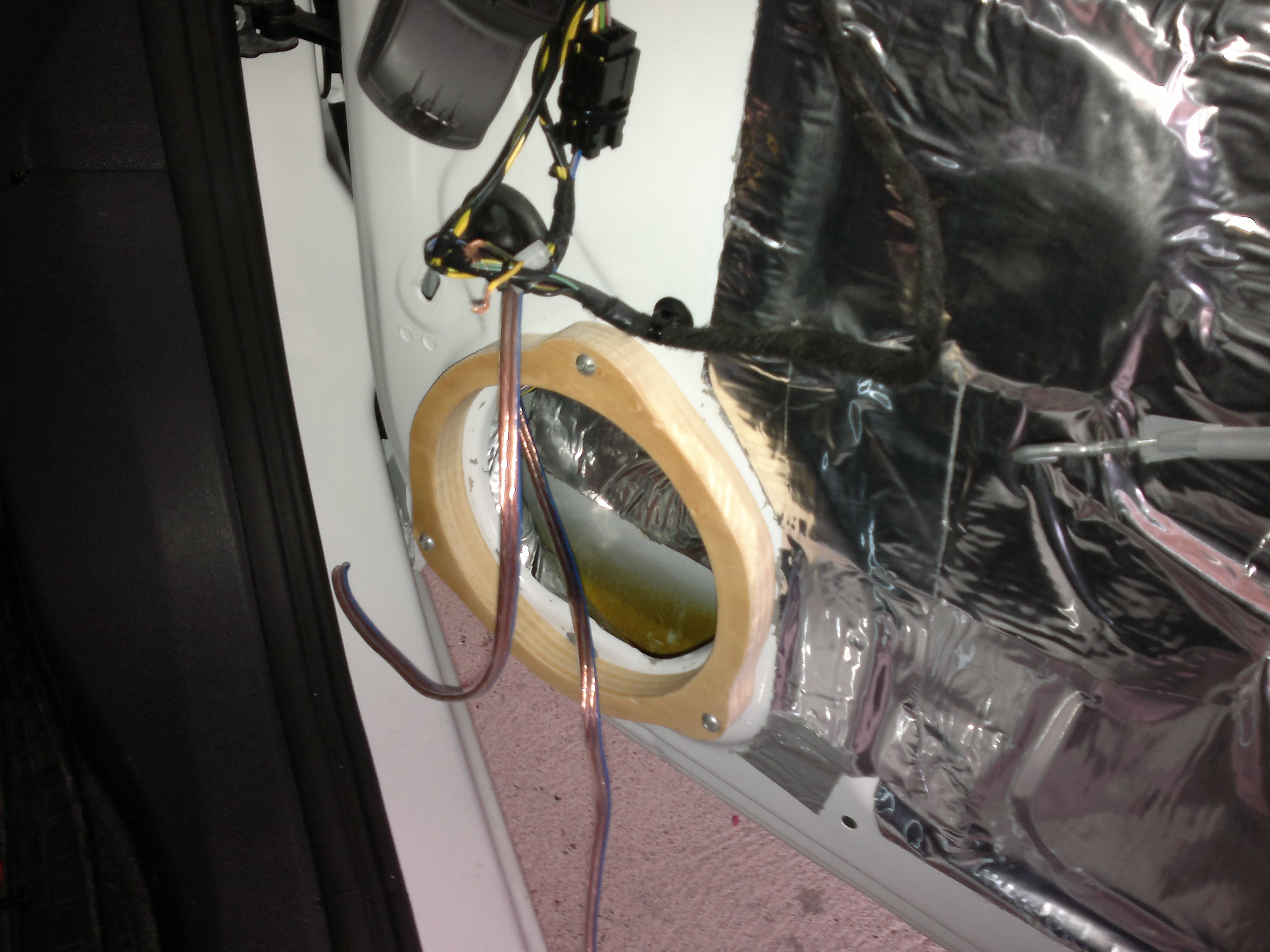

ragazzi come non detto,oggi ho fatto i supporti in legno....ho cercato il compensato marino ma non trovandolo,ho usato il multistrato(il mio installatore di fiducia mi ha sconsigliato il mdf in quanto a contatto con l'acqua si rovina facilmente)da 2cm.
lo trattato dandogli del lucido pe legno in bombolettaImmagine,poi una volta monatto gli ho messo tutto il butiflex,in modo da farlo anche stagnare bene con la lamiera...Immaginee infine ho mantato il wooferImmaginese vi chiedete perchè gli ho messi capovolti è perchè altrimenti mi toccavano i morsetti dove vanno i cavo nella lamiera dello sportello..

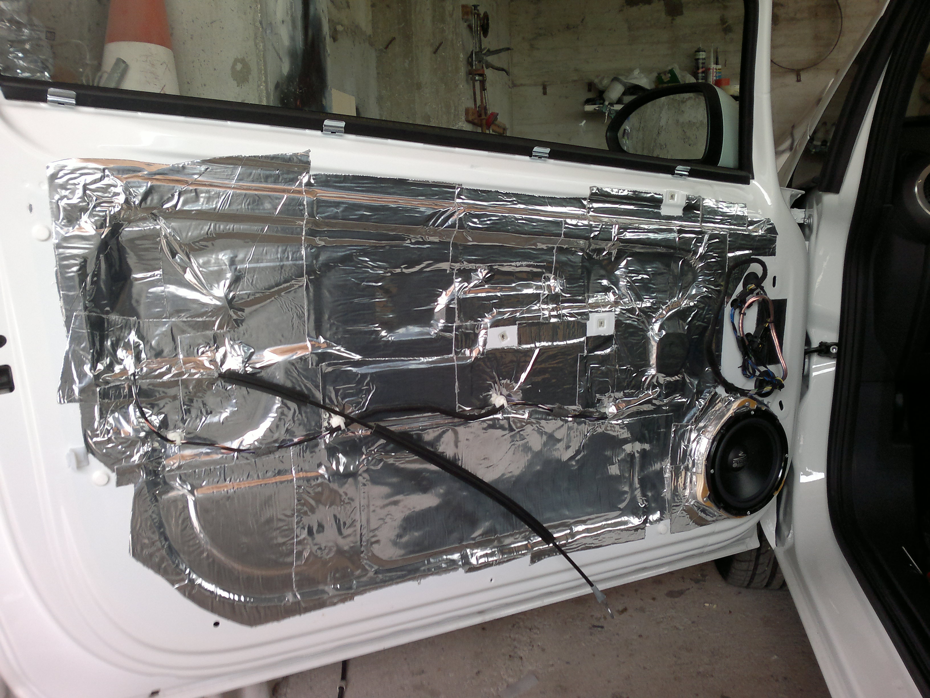

ecco una foto della portiera finitaImmagine lenders88 che legno hai usato? e in che modo lo hai trattato per evitare che marcisca?
cosa ne pensi ho fatto un buon lavoro?inoltre sui woofer ho saldato direttamente i cavi,mettendo poi del grasso sulle saldature per evitare ossidazione... :D :D :D :D tutto sotto il consiglio del mio installatore di fiducia :ave:

hai fatto benissimo, io ho usato del mdf però poi l'ho trattato con impregnante per legno e pasta brax per evitare appunto che marcisca :wink:
per l'installazione mi sembra fatta molto bene, solo un appunto io avrei messo del neoprene tra woofer e supporto in legno, perchè il butyflex con la parte metallica non mi sembra l'ideale per stare a contatto col woofer ed avrei paura di avere qualche piccolo sfiato inoltre se dietro al woofer non l'hai ancora fatto passerei della pasta brax per evitare le riflessioni del butyflex

tra woofer e supporto ho messo il mastice del butiflex,quindi non sfiata sicuro....quindi secondo te ho fatto uin buon lavoro?con il trattamento che ho fatto non dovrei avere problemi che marcisca..
Messaggioda Lenders88 » 01/11/2011, 21:16
se hai poi tolto la parte metallica tra woofer e supporto sicuramente va bene, per il resto direi di metterci un pò di pasta brax soprattutto dietro al woofer per evitare riflessioni dell'alluminio
