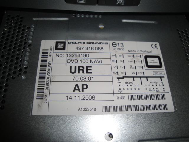

Sono appena salito sopra casa ho messo due ferretti nei buchetti x levare lo stereo ed è stato abbastanza complicato xchè ho un po graffiato ai lati xchè non usciva...comuqnue una volta levato una situazione imbarazzante...ho fatto delle foto che ora posto sotto..mi trovo uno stereo enorme e non si vedono i led come avevamo detto qui sopra...ora non so xchè il mio è questo tipo di stereo sempre originale dalla casa o cosa...guardate le foto e datemi una risposta...ho fatto la foto anche sulla scritta del tipo di stereo che monta l'opel gm
Aiutatemi a capire come devo fare...il vostro è anche cosi chiuso che nn si vedono i led o è diverso,grazie! :l0l:

Messaggioda FabioCorsa » 10/06/2011, 19:02
togli il coperchio sopra e poi dietro la cornice della radio, quella grigia ci sono delle vitine...
si sono point led....ma io uso i plcc2, gli abbasso solo i piedini per poterli saldare

Messaggioda Corsa-95cv-Sport- » 10/06/2011, 21:41
Ok..comunque ho capito che si puo fare e che non ci sono problemi xchè ho il navi-dvd100 con la radio normale..
Ora comunque prima che apro vorrei avere i led con me cosi una volta che apro li metto direttamente sensa aprire 2 volte...
Allora...ricapitolando cosi faccio partire il tanto fatitico ordine: 25 plcc2 blu poi 8 plcc4 rossi x lo schermo dei km ( ne prendo un po in piu non si sa mai ) e mi manca ora di sapere quanti pointled devo prendere sempre blu...e faccio partire l'ordine,grazie x le risposte che verranno..! :)
