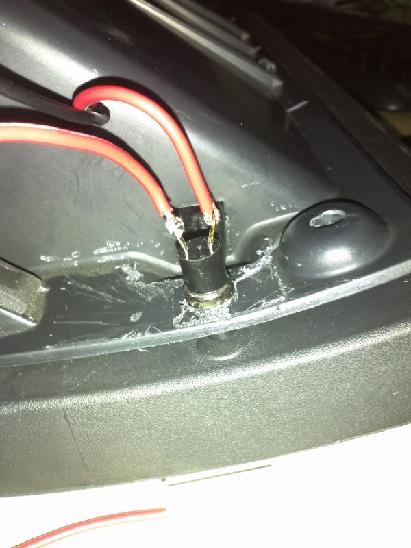

Ciao a tutti! :) oggi finalmente ho completato l'opera di illuminazione del vano portaoggetti sulla mia corsetta C 'njoy. Non c'era nessuna predisposizione per l'illuminazione, pertanto quando ho installato l'autoradio nuova ho derivato due fili, + e -, dal connettore dello stereo (ho dovuto anche fare una modifica in quanto il connettore opel aveva l'alimentazione invertita :O.o: in pratica tolta la chiave, l'autoradio si resettava, quindi non le arrivava tensione; ho messo l'alimentazione dal cavo rosso al posto di quella sottochiave gialla :okok: ). L'illuminazione è con striscia led da 25 cm, stesso tipo che ho utilizzato nel portabagagli. L'illuminazione funziona anche a chiave disinserita, tramite interruttore a pressione all'apertura del cassetto messo al posto del gommino sulla sinistra. Posto qualche immagine così si capisce meglio.
Immagine Immagine Immagine Immagine Immagine Immagine
Ho dovuto segare via il supporto del gommino ed allargare un pò il buco, inoltre poi quando ho reinserito il portaoggetti nella sua sede mi sono accorto che un pezzo di plastica intralciava l'interruttore.. ho dovuto segare via anche quello (tanto non serviva a niente :p: ); pertanto consiglio a chi volesse fare la stessa operazione di spostare l'interruttore un pò più in basso. Per ogni dubbio o domanda sono a vostra disposizione :)

Messaggioda gannystyle91 » 27/11/2011, 23:57
Ottimo lavoro Akela :okok: :okok: io l'avevo messo mezzo cm più in basso... infatti la plastica non intralcia l'interruttore (per poco ma nn lo intralcia)

Messaggioda belvani » 28/10/2012, 21:47
Akela80 » 28/11/2011, 0:51 ha scritto:Ciao a tutti! :) oggi finalmente ho completato l'opera di illuminazione del vano portaoggetti sulla mia corsetta C 'njoy. Non c'era nessuna predisposizione per l'illuminazione, pertanto quando ho installato l'autoradio nuova ho derivato due fili, + e -, dal connettore dello stereo (ho dovuto anche fare una modifica in quanto il connettore opel aveva l'alimentazione invertita :O.o: in pratica tolta la chiave, l'autoradio si resettava, quindi non le arrivava tensione; ho messo l'alimentazione dal cavo rosso al posto di quella sottochiave gialla :okok: ). L'illuminazione è con striscia led da 25 cm, stesso tipo che ho utilizzato nel portabagagli. L'illuminazione funziona anche a chiave disinserita, tramite interruttore a pressione all'apertura del cassetto messo al posto del gommino sulla sinistra. Posto qualche immagine così si capisce meglio.
[ http://www.corsaclub.it/forum/uploadfile/IMG_20111127_202337.jpg ] [ http://www.corsaclub.it/forum/uploadfile/IMG_20111127_202420.jpg ] [ http://www.corsaclub.it/forum/uploadfile/IMG_20111127_202435.jpg ] [ http://www.corsaclub.it/forum/uploadfile/IMG_20111127_203113.jpg ] [ http://www.corsaclub.it/forum/uploadfile/IMG_20111127_203205.jpg ] [ http://www.corsaclub.it/forum/uploadfile/IMG_20111127_205548.jpg ]
