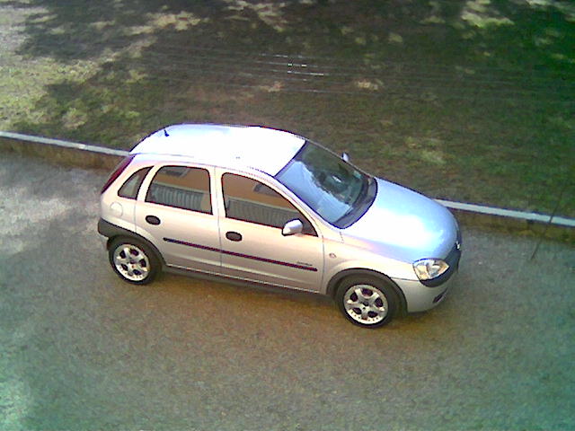

eccola qua
in origine era così
corsa c 1.2 16v 75cv allestimento comfort
ora invece è così
ESTERNO:
paraurti anteriore Cadamuro Design modificato
paraurti posteriore Cadamuro Design
minigonne Cadamuro Design
alettone Cadamuro Design
specchi race6 manuali
fari anteriori originali lenticolari
fari posteriori a led FK
retronebbia lexus
eliminazione freccie laterali
eliminazione antenna
modifica cofano
lisciatura baule
apertura baule elettrica
verniciatura bicolore grigio/nero
scarico posteriore dx+sx asso
cerchi in lega hd wheels spinuot Poison series 7X17 et35
gomme Falken FK-452 205/40
passaruota in tinta
vetri posteriori oscurati
coppia di trombe fiamm
fondino strumentazione al plasma
doppio kit hid xeno 6000k anabbagliante/abbagliante
deflettori fumè sui vetri anteriori e posteriori
INTERNO:
sedili in pelle modello sport
plastiche interne in tinta
volante irmscher
cuffie cambio e freno a mano Simoni Racing
cornice cambio cromata Pilot
10 strisce a led bianchi
pedaliera momo
pomello cambio Simoni Racing Winner cromato
leva freno a mano Simoni Racing modello elegance
pedane in alluminio mandorlato da 3mm avanti e dietro
MECCANICA:
assetto completo regolabile a ghiera FK Highsport
freni anteriori 308X25 Mtech
portapinza anteriore Mtech
pinze anteriori trapiantate da una zafira 1.8
freni a disco posteriori 264X10 trapiantati da una meriva 1.6 con modifica al ponte artigianale
filtro simil cda
centrale direto ragazzon
testa spianata
sedi valvole alleragate
valvole maggiorate
alberi a camme riprofilati
centralina rimappata
Impianto stereo:
sorgente primaria alpine cda-9886r
amplificatore audison lrx1.1k per il sub
2 amplificatori audison lrx2 250 uno per il fronte anteriore e l'altro per il posteriore
Alpine sbs-0715 per il canale centrale
sub herz hx300d in cassa reflex
kit 2 vie focal 165kf + woofer focal 6k2 + medio focal 4k slim sul fronte antariore
kit 2 vie focal 130v1 sul fronte posteriore
sorgente secondaria composta da car pc con monitor indash motorizzato

Messaggioda M@XX » 12/04/2011, 19:06
rispolvero questa discussione che era addirittura ultima..
sono senza testa, qualcuno direbbe che non è una novità, ma non sto parlando di quell'apparato che utilizzo per tenere separate le orecchie, ma di quella parte che sta nella parte superiore del motore
vaschetta dell'acqua praticamente vuota e un po di mayonese sul tappo dell'olio mi hanno fatto drizzare le antenne
oggi, dopo aver smontato la testa il verdetto.. l'abbiamo presa in tempo
la guarnizione stava andando insieme a quella della pompa dell'acqua, e i condotti di raffreddamente del monoblocco si stavano otturando
ora la testa è in rettifica per qualche "aggiustatina" e gli alberi a camme sono a fare un trattamente snellente
qualche altra cosuccia me la faranno appositamente per me su mia richiesta
il tutto ovviamente sarà pronto per maggio altrimenti mi toccherà di venire al raduno a piedi
