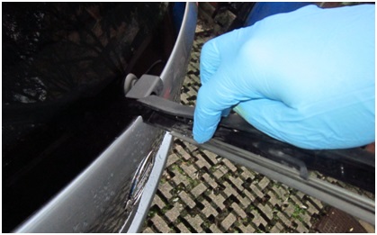

Sollevate la spazzola (in questo caso trattiamo il tergilunotto) ed assicuratevi che la spazzola sia pulita ed asciutta per poter ottenere la migliore applicazione possibile.

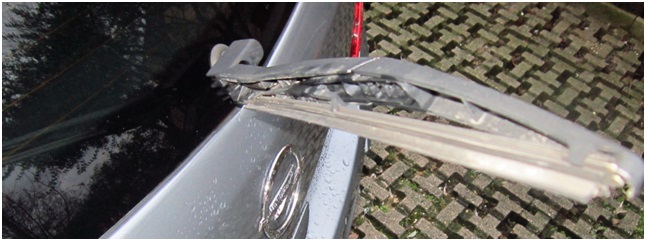

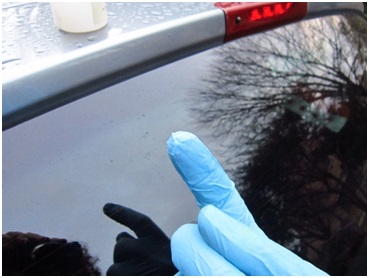

Prelevate una piccola parte di grasso (non ne serve molto poiché andrà spalmato). Consiglio di utilizzare un paio di guanti monouso poiché per rimuoverlo ci vuole dell'acqua bollente.
Spalmate in maniera omogenea e su entrambi i lati della spazzola il grasso, utilizzando pollice ed indice per ottenere un risultato il più uniforme possibile. La superficie della spazzola (ed in particolare la lama) si presentano lucidi. Tale effetto lucido indica che il grasso è stato applicato dando un effetto protettivo alla gomma del tergicristallo.
