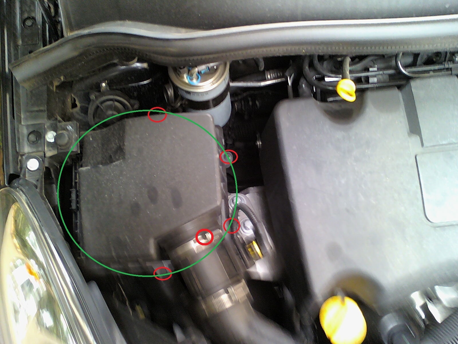

1- Una volta aperto il cofano ci troviamo questa situazione:
Quello cerchiato in VERDE è l'airbox su quale dovremo lavorare, mentre in rosso ci sono le 4 viti (torx) + 1 dado sulla fascetta del debimetro.

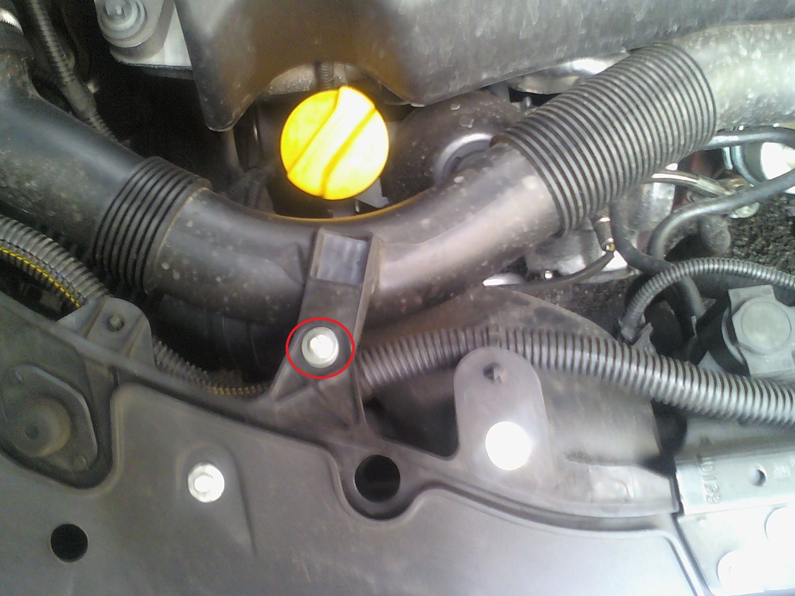

2 - Per facilitare la rimozione del tutto ho svitato anche la torx,cerchiata in rosso, che regge il tubo che va alla turbina (sempre una vite torx della stessa misura delle altre).

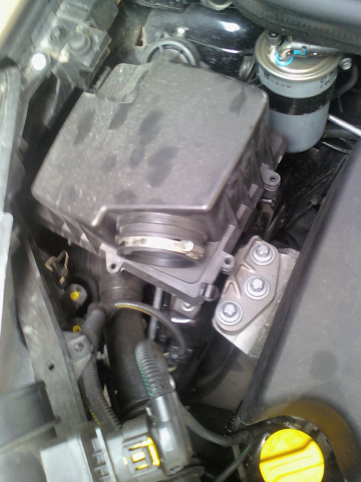

3- Svitata la fascetta del debimetro, si può sfilare il tubo dal box, sganciare anche i cavetti del debimetro che stanno fascettati sul lato dell'airbox:

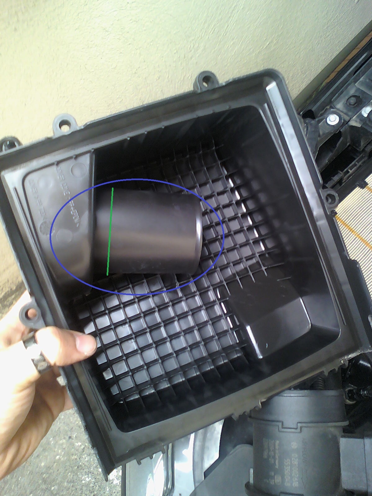

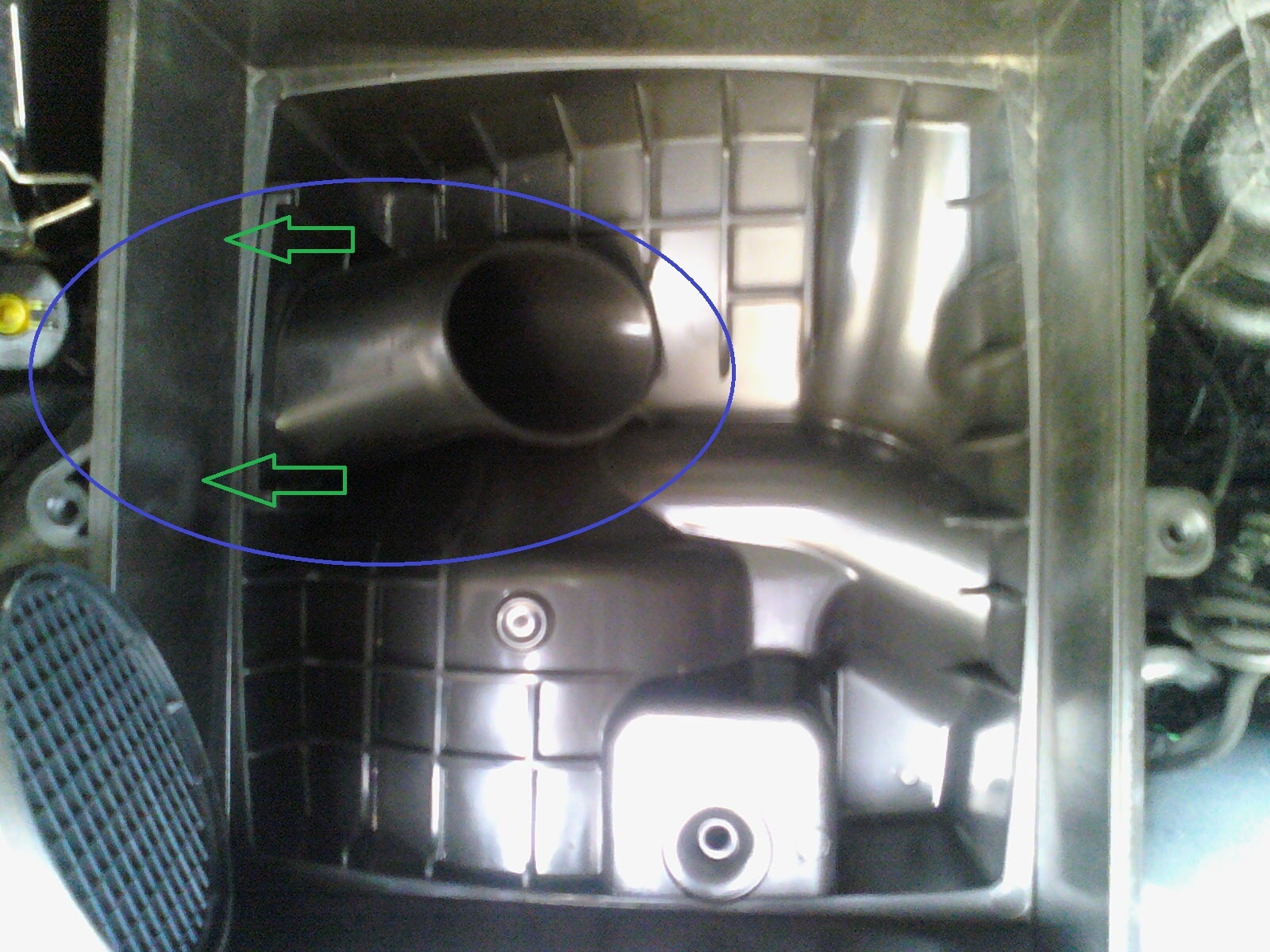

5 - Nella parte interna del tappo troviamo un tubo in plastica rigida (cerchiato in blu) dovremo tagliarlo circa alla linea verde in foto:
Una volta tagliato sarebbe idoneo limarlo un pochino e stare attenti a non lasciare pulviscoli o pezzi di plastica, altrimenti addio turbina.

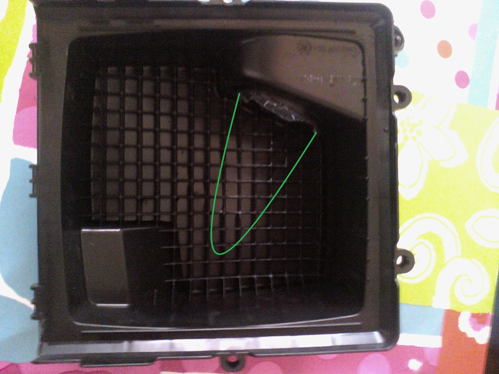

6- Rimuovere anche il tubo in plastica rigida, che si trova nel fondo dell'airbox, sotto il filtro.
In questo caso non si deve tagliare nulla, è sufficiente sfilare il tubo tirandolo verso l'alto l'ungo le guide..
Ho approfittato del box aperto per pulire per bene il fondo dal pulviscolo.

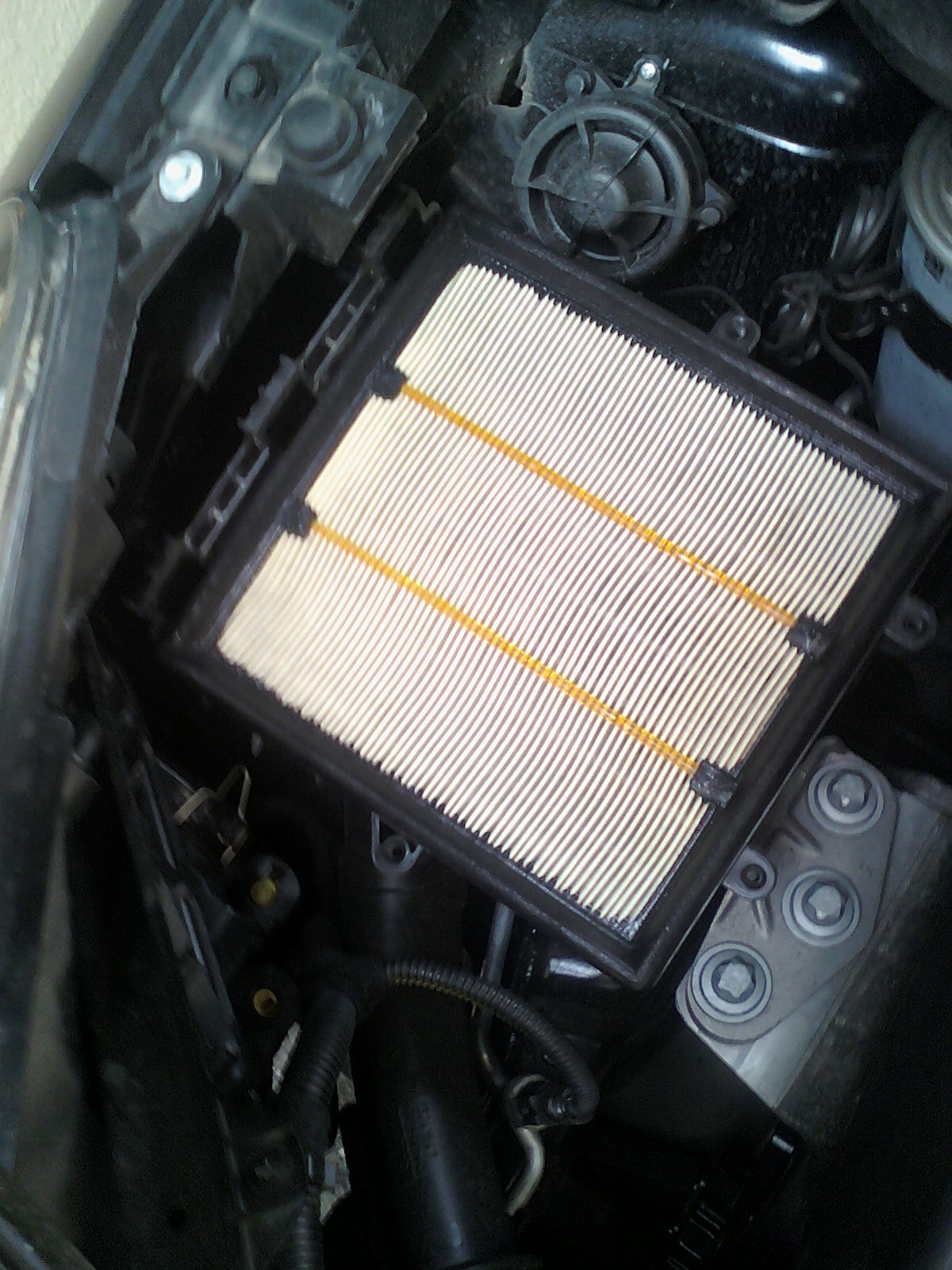

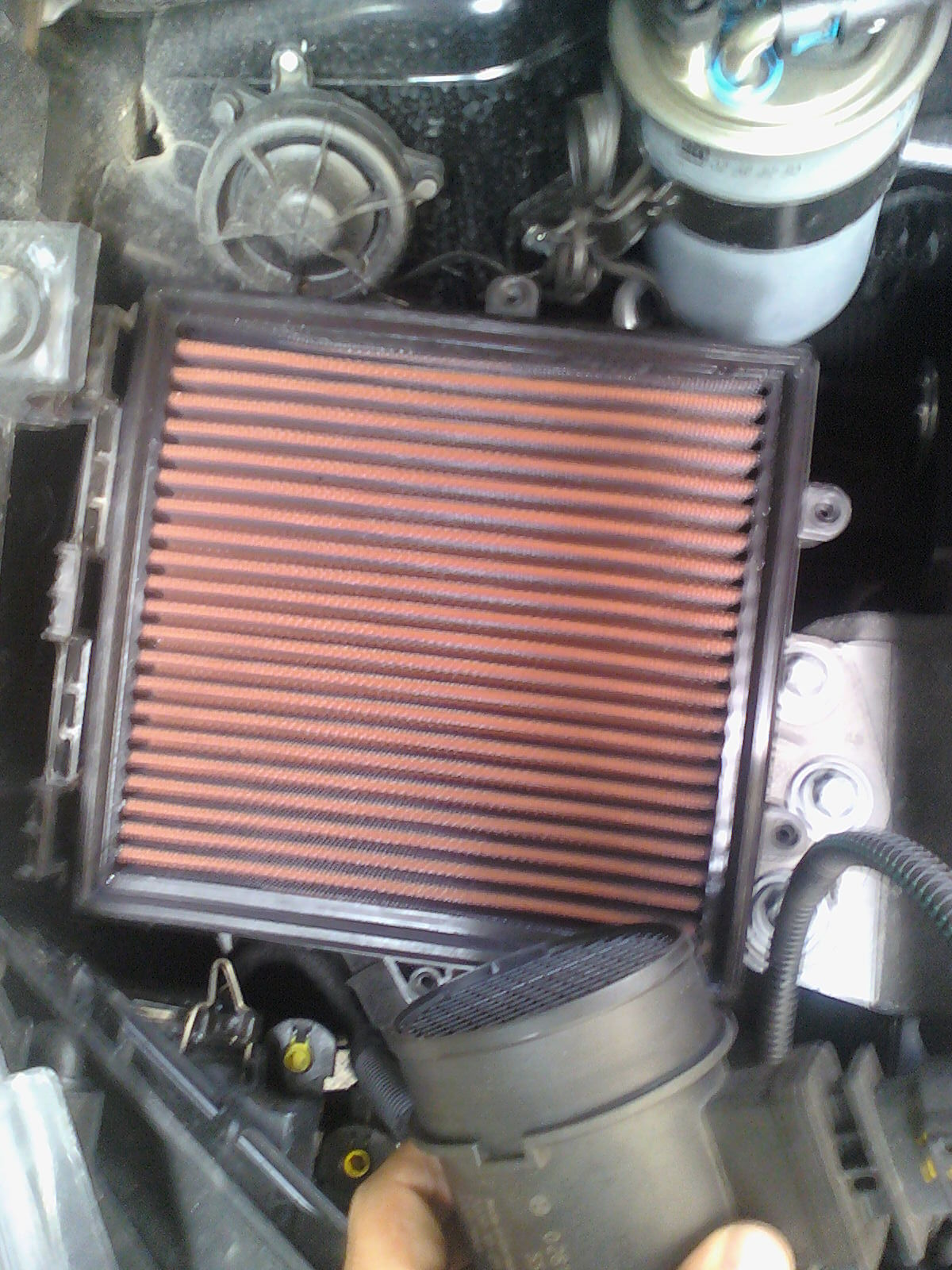

7- A questo punto inserire il nuovo filtro, nel mio caso il Supercompetition SprintFilter:
Assicurarsi che i bordi in gomma aderiscano per bene all'airbox eliminando spazi vuoti.
