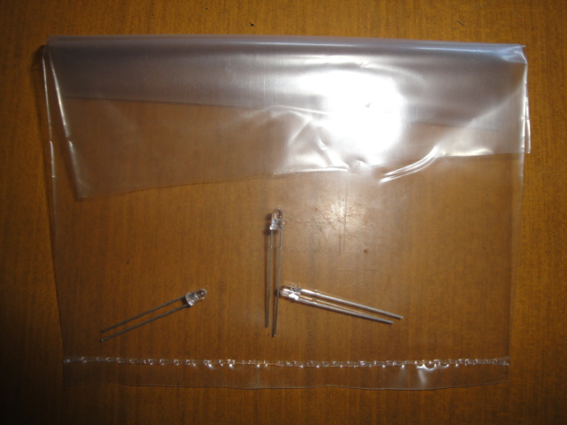

Corsa-95cv-Sport- » 07/09/2011, 13:49 ha scritto:Bè strano che hai trovato questi led in un negozio che sono introvabili..se fanno poca luce ti avrà venduto dei plcc2 con mcd basso devi prendere quelli piu luminosi..qui cè chi ha preso i led su ebay ad alta luminosità e nessuno si è lamentato chi li ha trovati in altri siti ma in negozi di led-elettronica non li ha mai trovati nessuno...
Ah ecco mi sembrava strano, che poi strano che un negozio di elettronica non tenga dei led cosi bah dopo vedro' se prendere una striscia a led e distruggerla o prenderli su internet, di solito per far abbastanza luce vanno bene quell ida 1500 mcd?

è difficile trovarli perchè sono led particolari..io ho girato per due mesi tutti i negozi di led-elettronica non ho trovato nessuno che li aveva anzi qualcuno mi ha anche chiesto cosa erano che non li aveva mai visti..anche negozi di tuning appena gli ho detto che servivono per cambiare i led nella strumentazione dell'opel corsa d si è fatto una risata dicendo che era impossibile che montava i led ma mi stava dando le lampadine a punta piccole..poi il bello che era cosi convinto..mha..
Comunque 1.500 mcd vanno benissimo...

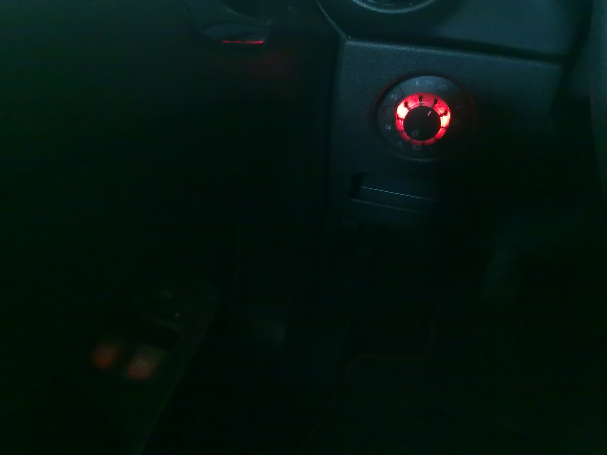

Messaggioda Filippo89 » 07/09/2011, 13:24
Sisi ho anch'io la sport quindi ora provo a togliere le piste di rame allora :)
EDIT:
Questo è il risultato per ora, nel devioluci in mancanza dei led smd 3528 ho adattato due led da 5mm normalissimi, invece nel tasto del finestrino ci son quei schifossimi smd a bassa luminosità che mi ha venduto il negoziante
