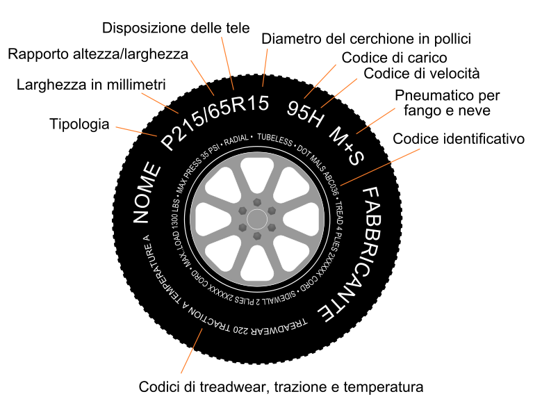

ah scusate...e quell' 88T che vedo dopo il cerchio? è un dato trascurabile??

Messaggioda lupin » 10/11/2012, 0:22
ecco a te dexter, così tutto ti è più chiaro. :okok:
